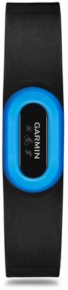

      Dotaz k dynamice běhu. Mám tyto hodinky a HRM-TRI.
      Na garmin.cz je v popisu produktu: Náš nejmenší bezdrátový snímač tepové frekvence určený pro triatlon. Snímá srdeční tep pod vodou a zaznamenává běžecké dynamiky.
      Pak jsem trochu gugloval a našel informaci: *Running dynamics features are only available with the following Garmin devices: Forerunner 620, Forerunner 920XT, Fenix 2 and Fenix 3. HRM-Tri is compatible with numerous other sport activity devices, but it shows the heart rate only when they are connected.
      Chodí to někomu na FR945 nebo je zbytečný pátrat proč to tam není?
      Diky.
      Mám 945 TRI edici, takźe předpokokládám, že ten zmiňovaný pás a vše funguje.
      • KnizeAlexej
        Díky za reakci, pás se připojí a normálně měří tep, ale statistiky dynamiky nula. To asi nevyřeším a budu si brát na běh jiný pás.
          dynamiku behu museji FR745 umet, je to prece druhy nejvyssi model na beh … neumi to treba va3, ale tyto museji, ten popis produktu je neaktualni, kdyz vznikal, FR745 neexistovaly … pokud u behu dynamiky nemas, pak urcite reklamuj
      je to tento? pokud ano a nefunguje, tak reklamace …!?
      • KnizeAlexej
        Je to tento. Reklamace nepude, výhodná koupě z druhé ruky. Připojení je okamžitě, tep měří spolehlivě, budu ho brát na kolo, tam ty statistiky chybět nebudou ;-)
