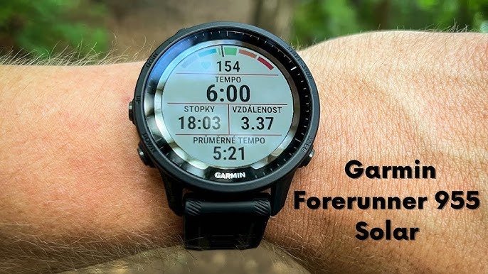

    Tak jsou již nějaké první informace o nových Forerunner 255 a 955
    • stručně – větší velikost displeje 1,3" (dříve 1,2) a větší rozlišení 260×260 (předtím 240×240)
    • 255 jsou i v menší verzi 255s 41mm s rozlišením 218×218
    • větší výdrž baterie
    • 955 mají i verzi solar, všechny verze 955 mají i možnost dotykového ovládání (které jde vypnout)
    • 955 umí příjmat signál s více satelitů současně (multiband) obdobně jako nejdražší verze Fenix 7
    • cena FR955 549,99E­UR/599,99USD, FR955 Solar 649,99EUR/699,99USD
    • ostatní v článku na https://www.fitness-tracker-test.info/…erunner-955/
    Info o 255/255s zde https://www.garmin.com/…010-02641-10
